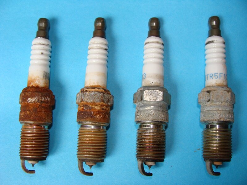

<!--{cke_protected}{C}%3C!%2D%2D%5Bif%20gte%20mso%209%5D%3E%3Cxml%3E%20%20%3Co%3AOfficeDocumentSettings%3E%20%20%20%3Co%3AAllowPNG%2F%3E%20%20%3C%2Fo%3AOfficeDocumentSettings%3E%20%3C%2Fxml%3E%3C!%5Bendif%5D%2D%2D%3E-->Changed my plugs at 57K miles and glad I did. Apparently two of the “plug boots” were not seated properly at the factory . . . rust from water. It's probably best to make sure that part of the engine is blown off with an air compressor after the engine compartment is washed. <!--{cke_protected}{C}%3C!%2D%2D%5Bif%20gte%20mso%209%5D%3E%3Cxml%3E%20%20%3Cw%3AWordDocument%3E%20%20%20%3Cw%3AView%3ENormal%3C%2Fw%3AView%3E%20%20%20%3Cw%3AZoom%3E0%3C%2Fw%3AZoom%3E%20%20%20%3Cw%3ATrackMoves%2F%3E%20%20%20%3Cw%3ATrackFormatting%2F%3E%20%20%20%3Cw%3APunctuationKerning%2F%3E%20%20%20%3Cw%3AValidateAgainstSchemas%2F%3E%20%20%20%3Cw%3ASaveIfXMLInvalid%3Efalse%3C%2Fw%3ASaveIfXMLInvalid%3E%20%20%20%3Cw%3AIgnoreMixedContent%3Efalse%3C%2Fw%3AIgnoreMixedContent%3E%20%20%20%3Cw%3AAlwaysShowPlaceholderText%3Efalse%3C%2Fw%3AAlwaysShowPlaceholderText%3E%20%20%20%3Cw%3ADoNotPromoteQF%2F%3E%20%20%20%3Cw%3ALidThemeOther%3EEN-US%3C%2Fw%3ALidThemeOther%3E%20%20%20%3Cw%3ALidThemeAsian%3EX-NONE%3C%2Fw%3ALidThemeAsian%3E%20%20%20%3Cw%3ALidThemeComplexScript%3EX-NONE%3C%2Fw%3ALidThemeComplexScript%3E%20%20%20%3Cw%3ACompatibility%3E%20%20%20%20%3Cw%3ABreakWrappedTables%2F%3E%20%20%20%20%3Cw%3ASnapToGridInCell%2F%3E%20%20%20%20%3Cw%3AWrapTextWithPunct%2F%3E%20%20%20%20%3Cw%3AUseAsianBreakRules%2F%3E%20%20%20%20%3Cw%3ADontGrowAutofit%2F%3E%20%20%20%20%3Cw%3ASplitPgBreakAndParaMark%2F%3E%20%20%20%20%3Cw%3AEnableOpenTypeKerning%2F%3E%20%20%20%20%3Cw%3ADontFlipMirrorIndents%2F%3E%20%20%20%20%3Cw%3AOverrideTableStyleHps%2F%3E%20%20%20%3C%2Fw%3ACompatibility%3E%20%20%20%3Cm%3AmathPr%3E%20%20%20%20%3Cm%3AmathFont%20m%3Aval%3D%22Cambria%20Math%22%2F%3E%20%20%20%20%3Cm%3AbrkBin%20m%3Aval%3D%22before%22%2F%3E%20%20%20%20%3Cm%3AbrkBinSub%20m%3Aval%3D%22%2D%2D%22%2F%3E%20%20%20%20%3Cm%3AsmallFrac%20m%3Aval%3D%22off%22%2F%3E%20%20%20%20%3Cm%3AdispDef%2F%3E%20%20%20%20%3Cm%3AlMargin%20m%3Aval%3D%220%22%2F%3E%20%20%20%20%3Cm%3ArMargin%20m%3Aval%3D%220%22%2F%3E%20%20%20%20%3Cm%3AdefJc%20m%3Aval%3D%22centerGroup%22%2F%3E%20%20%20%20%3Cm%3AwrapIndent%20m%3Aval%3D%221440%22%2F%3E%20%20%20%20%3Cm%3AintLim%20m%3Aval%3D%22subSup%22%2F%3E%20%20%20%20%3Cm%3AnaryLim%20m%3Aval%3D%22undOvr%22%2F%3E%20%20%20%3C%2Fm%3AmathPr%3E%3C%2Fw%3AWordDocument%3E%20%3C%2Fxml%3E%3C!%5Bendif%5D%2D%2D%3E--><!--{cke_protected}{C}%3C!%2D%2D%5Bif%20gte%20mso%209%5D%3E%3Cxml%3E%20%20%3Cw%3ALatentStyles%20DefLockedState%3D%22false%22%20DefUnhideWhenUsed%3D%22true%22%20%20%20DefSemiHidden%3D%22true%22%20DefQFormat%3D%22false%22%20DefPriority%3D%2299%22%20%20%20LatentStyleCount%3D%22267%22%3E%20%20%20%3Cw%3ALsdException%20Locked%3D%22false%22%20Priority%3D%220%22%20SemiHidden%3D%22false%22%20%20%20%20UnhideWhenUsed%3D%22false%22%20QFormat%3D%22true%22%20Name%3D%22Normal%22%2F%3E%20%20%20%3Cw%3ALsdException%20Locked%3D%22false%22%20Priority%3D%229%22%20SemiHidden%3D%22false%22%20%20%20%20UnhideWhenUsed%3D%22false%22%20QFormat%3D%22true%22%20Name%3D%22heading%201%22%2F%3E%20%20%20%3Cw%3ALsdException%20Locked%3D%22false%22%20Priority%3D%229%22%20QFormat%3D%22true%22%20Name%3D%22heading%202%22%2F%3E%20%20%20%3Cw%3ALsdException%20Locked%3D%22false%22%20Priority%3D%229%22%20QFormat%3D%22true%22%20Name%3D%22heading%203%22%2F%3E%20%20%20%3Cw%3ALsdException%20Locked%3D%22false%22%20Priority%3D%229%22%20QFormat%3D%22true%22%20Name%3D%22heading%204%22%2F%3E%20%20%20%3Cw%3ALsdException%20Locked%3D%22false%22%20Priority%3D%229%22%20QFormat%3D%22true%22%20Name%3D%22heading%205%22%2F%3E%20%20%20%3Cw%3ALsdException%20Locked%3D%22false%22%20Priority%3D%229%22%20QFormat%3D%22true%22%20Name%3D%22heading%206%22%2F%3E%20%20%20%3Cw%3ALsdException%20Locked%3D%22false%22%20Priority%3D%229%22%20QFormat%3D%22true%22%20Name%3D%22heading%207%22%2F%3E%20%20%20%3Cw%3ALsdException%20Locked%3D%22false%22%20Priority%3D%229%22%20QFormat%3D%22true%22%20Name%3D%22heading%208%22%2F%3E%20%20%20%3Cw%3ALsdException%20Locked%3D%22false%22%20Priority%3D%229%22%20QFormat%3D%22true%22%20Name%3D%22heading%209%22%2F%3E%20%20%20%3Cw%3ALsdException%20Locked%3D%22false%22%20Priority%3D%2239%22%20Name%3D%22toc%201%22%2F%3E%20%20%20%3Cw%3ALsdException%20Locked%3D%22false%22%20Priority%3D%2239%22%20Name%3D%22toc%202%22%2F%3E%20%20%20%3Cw%3ALsdException%20Locked%3D%22false%22%20Priority%3D%2239%22%20Name%3D%22toc%203%22%2F%3E%20%20%20%3Cw%3ALsdException%20Locked%3D%22false%22%20Priority%3D%2239%22%20Name%3D%22toc%204%22%2F%3E%20%20%20%3Cw%3ALsdException%20Locked%3D%22false%22%20Priority%3D%2239%22%20Name%3D%22toc%205%22%2F%3E%20%20%20%3Cw%3ALsdException%20Locked%3D%22false%22%20Priority%3D%2239%22%20Name%3D%22toc%206%22%2F%3E%20%20%20%3Cw%3ALsdException%20Locked%3D%22false%22%20Priority%3D%2239%22%20Name%3D%22toc%207%22%2F%3E%20%20%20%3Cw%3ALsdException%20Locked%3D%22false%22%20Priority%3D%2239%22%20Name%3D%22toc%208%22%2F%3E%20%20%20%3Cw%3ALsdException%20Locked%3D%22false%22%20Priority%3D%2239%22%20Name%3D%22toc%209%22%2F%3E%20%20%20%3Cw%3ALsdException%20Locked%3D%22false%22%20Priority%3D%2235%22%20QFormat%3D%22true%22%20Name%3D%22caption%22%2F%3E%20%20%20%3Cw%3ALsdException%20Locked%3D%22false%22%20Priority%3D%2210%22%20SemiHidden%3D%22false%22%20%20%20%20UnhideWhenUsed%3D%22false%22%20QFormat%3D%22true%22%20Name%3D%22Title%22%2F%3E%20%20%20%3Cw%3ALsdException%20Locked%3D%22false%22%20Priority%3D%221%22%20Name%3D%22Default%20Paragraph%20Font%22%2F%3E%20%20%20%3Cw%3ALsdException%20Locked%3D%22false%22%20Priority%3D%2211%22%20SemiHidden%3D%22false%22%20%20%20%20UnhideWhenUsed%3D%22false%22%20QFormat%3D%22true%22%20Name%3D%22Subtitle%22%2F%3E%20%20%20%3Cw%3ALsdException%20Locked%3D%22false%22%20Priority%3D%2222%22%20SemiHidden%3D%22false%22%20%20%20%20UnhideWhenUsed%3D%22false%22%20QFormat%3D%22true%22%20Name%3D%22Strong%22%2F%3E%20%20%20%3Cw%3ALsdException%20Locked%3D%22false%22%20Priority%3D%2220%22%20SemiHidden%3D%22false%22%20%20%20%20UnhideWhenUsed%3D%22false%22%20QFormat%3D%22true%22%20Name%3D%22Emphasis%22%2F%3E%20%20%20%3Cw%3ALsdException%20Locked%3D%22false%22%20Priority%3D%2259%22%20SemiHidden%3D%22false%22%20%20%20%20UnhideWhenUsed%3D%22false%22%20Name%3D%22Table%20Grid%22%2F%3E%20%20%20%3Cw%3ALsdException%20Locked%3D%22false%22%20UnhideWhenUsed%3D%22false%22%20Name%3D%22Placeholder%20Text%22%2F%3E%20%20%20%3Cw%3ALsdException%20Locked%3D%22false%22%20Priority%3D%221%22%20SemiHidden%3D%22false%22%20%20%20%20UnhideWhenUsed%3D%22false%22%20QFormat%3D%22true%22%20Name%3D%22No%20Spacing%22%2F%3E%20%20%20%3Cw%3ALsdException%20Locked%3D%22false%22%20Priority%3D%2260%22%20SemiHidden%3D%22false%22%20%20%20%20UnhideWhenUsed%3D%22false%22%20Name%3D%22Light%20Shading%22%2F%3E%20%20%20%3Cw%3ALsdException%20Locked%3D%22false%22%20Priority%3D%2261%22%20SemiHidden%3D%22false%22%20%20%20%20UnhideWhenUsed%3D%22false%22%20Name%3D%22Light%20List%22%2F%3E%20%20%20%3Cw%3ALsdException%20Locked%3D%22false%22%20Priority%3D%2262%22%20SemiHidden%3D%22false%22%20%20%20%20UnhideWhenUsed%3D%22false%22%20Name%3D%22Light%20Grid%22%2F%3E%20%20%20%3Cw%3ALsdException%20Locked%3D%22false%22%20Priority%3D%2263%22%20SemiHidden%3D%22false%22%20%20%20%20UnhideWhenUsed%3D%22false%22%20Name%3D%22Medium%20Shading%201%22%2F%3E%20%20%20%3Cw%3ALsdException%20Locked%3D%22false%22%20Priority%3D%2264%22%20SemiHidden%3D%22false%22%20%20%20%20UnhideWhenUsed%3D%22false%22%20Name%3D%22Medium%20Shading%202%22%2F%3E%20%20%20%3Cw%3ALsdException%20Locked%3D%22false%22%20Priority%3D%2265%22%20SemiHidden%3D%22false%22%20%20%20%20UnhideWhenUsed%3D%22false%22%20Name%3D%22Medium%20List%201%22%2F%3E%20%20%20%3Cw%3ALsdException%20Locked%3D%22false%22%20Priority%3D%2266%22%20SemiHidden%3D%22false%22%20%20%20%20UnhideWhenUsed%3D%22false%22%20Name%3D%22Medium%20List%202%22%2F%3E%20%20%20%3Cw%3ALsdException%20Locked%3D%22false%22%20Priority%3D%2267%22%20SemiHidden%3D%22false%22%20%20%20%20UnhideWhenUsed%3D%22false%22%20Name%3D%22Medium%20Grid%201%22%2F%3E%20%20%20%3Cw%3ALsdException%20Locked%3D%22false%22%20Priority%3D%2268%22%20SemiHidden%3D%22false%22%20%20%20%20UnhideWhenUsed%3D%22false%22%20Name%3D%22Medium%20Grid%202%22%2F%3E%20%20%20%3Cw%3ALsdException%20Locked%3D%22false%22%20Priority%3D%2269%22%20SemiHidden%3D%22false%22%20%20%20%20UnhideWhenUsed%3D%22false%22%20Name%3D%22Medium%20Grid%203%22%2F%3E%20%20%20%3Cw%3ALsdException%20Locked%3D%22false%22%20Priority%3D%2270%22%20SemiHidden%3D%22false%22%20%20%20%20UnhideWhenUsed%3D%22false%22%20Name%3D%22Dark%20List%22%2F%3E%20%20%20%3Cw%3ALsdException%20Locked%3D%22false%22%20Priority%3D%2271%22%20SemiHidden%3D%22false%22%20%20%20%20UnhideWhenUsed%3D%22false%22%20Name%3D%22Colorful%20Shading%22%2F%3E%20%20%20%3Cw%3ALsdException%20Locked%3D%22false%22%20Priority%3D%2272%22%20SemiHidden%3D%22false%22%20%20%20%20UnhideWhenUsed%3D%22false%22%20Name%3D%22Colorful%20List%22%2F%3E%20%20%20%3Cw%3ALsdException%20Locked%3D%22false%22%20Priority%3D%2273%22%20SemiHidden%3D%22false%22%20%20%20%20UnhideWhenUsed%3D%22false%22%20Name%3D%22Colorful%20Grid%22%2F%3E%20%20%20%3Cw%3ALsdException%20Locked%3D%22false%22%20Priority%3D%2260%22%20SemiHidden%3D%22false%22%20%20%20%20UnhideWhenUsed%3D%22false%22%20Name%3D%22Light%20Shading%20Accent%201%22%2F%3E%20%20%20%3Cw%3ALsdException%20Locked%3D%22false%22%20Priority%3D%2261%22%20SemiHidden%3D%22false%22%20%20%20%20UnhideWhenUsed%3D%22false%22%20Name%3D%22Light%20List%20Accent%201%22%2F%3E%20%20%20%3Cw%3ALsdException%20Locked%3D%22false%22%20Priority%3D%2262%22%20SemiHidden%3D%22false%22%20%20%20%20UnhideWhenUsed%3D%22false%22%20Name%3D%22Light%20Grid%20Accent%201%22%2F%3E%20%20%20%3Cw%3ALsdException%20Locked%3D%22false%22%20Priority%3D%2263%22%20SemiHidden%3D%22false%22%20%20%20%20UnhideWhenUsed%3D%22false%22%20Name%3D%22Medium%20Shading%201%20Accent%201%22%2F%3E%20%20%20%3Cw%3ALsdException%20Locked%3D%22false%22%20Priority%3D%2264%22%20SemiHidden%3D%22false%22%20%20%20%20UnhideWhenUsed%3D%22false%22%20Name%3D%22Medium%20Shading%202%20Accent%201%22%2F%3E%20%20%20%3Cw%3ALsdException%20Locked%3D%22false%22%20Priority%3D%2265%22%20SemiHidden%3D%22false%22%20%20%20%20UnhideWhenUsed%3D%22false%22%20Name%3D%22Medium%20List%201%20Accent%201%22%2F%3E%20%20%20%3Cw%3ALsdException%20Locked%3D%22false%22%20UnhideWhenUsed%3D%22false%22%20Name%3D%22Revision%22%2F%3E%20%20%20%3Cw%3ALsdException%20Locked%3D%22false%22%20Priority%3D%2234%22%20SemiHidden%3D%22false%22%20%20%20%20UnhideWhenUsed%3D%22false%22%20QFormat%3D%22true%22%20Name%3D%22List%20Paragraph%22%2F%3E%20%20%20%3Cw%3ALsdException%20Locked%3D%22false%22%20Priority%3D%2229%22%20SemiHidden%3D%22false%22%20%20%20%20UnhideWhenUsed%3D%22false%22%20QFormat%3D%22true%22%20Name%3D%22Quote%22%2F%3E%20%20%20%3Cw%3ALsdException%20Locked%3D%22false%22%20Priority%3D%2230%22%20SemiHidden%3D%22false%22%20%20%20%20UnhideWhenUsed%3D%22false%22%20QFormat%3D%22true%22%20Name%3D%22Intense%20Quote%22%2F%3E%20%20%20%3Cw%3ALsdException%20Locked%3D%22false%22%20Priority%3D%2266%22%20SemiHidden%3D%22false%22%20%20%20%20UnhideWhenUsed%3D%22false%22%20Name%3D%22Medium%20List%202%20Accent%201%22%2F%3E%20%20%20%3Cw%3ALsdException%20Locked%3D%22false%22%20Priority%3D%2267%22%20SemiHidden%3D%22false%22%20%20%20%20UnhideWhenUsed%3D%22false%22%20Name%3D%22Medium%20Grid%201%20Accent%201%22%2F%3E%20%20%20%3Cw%3ALsdException%20Locked%3D%22false%22%20Priority%3D%2268%22%20SemiHidden%3D%22false%22%20%20%20%20UnhideWhenUsed%3D%22false%22%20Name%3D%22Medium%20Grid%202%20Accent%201%22%2F%3E%20%20%20%3Cw%3ALsdException%20Locked%3D%22false%22%20Priority%3D%2269%22%20SemiHidden%3D%22false%22%20%20%20%20UnhideWhenUsed%3D%22false%22%20Name%3D%22Medium%20Grid%203%20Accent%201%22%2F%3E%20%20%20%3Cw%3ALsdException%20Locked%3D%22false%22%20Priority%3D%2270%22%20SemiHidden%3D%22false%22%20%20%20%20UnhideWhenUsed%3D%22false%22%20Name%3D%22Dark%20List%20Accent%201%22%2F%3E%20%20%20%3Cw%3ALsdException%20Locked%3D%22false%22%20Priority%3D%2271%22%20SemiHidden%3D%22false%22%20%20%20%20UnhideWhenUsed%3D%22false%22%20Name%3D%22Colorful%20Shading%20Accent%201%22%2F%3E%20%20%20%3Cw%3ALsdException%20Locked%3D%22false%22%20Priority%3D%2272%22%20SemiHidden%3D%22false%22%20%20%20%20UnhideWhenUsed%3D%22false%22%20Name%3D%22Colorful%20List%20Accent%201%22%2F%3E%20%20%20%3Cw%3ALsdException%20Locked%3D%22false%22%20Priority%3D%2273%22%20SemiHidden%3D%22false%22%20%20%20%20UnhideWhenUsed%3D%22false%22%20Name%3D%22Colorful%20Grid%20Accent%201%22%2F%3E%20%20%20%3Cw%3ALsdException%20Locked%3D%22false%22%20Priority%3D%2260%22%20SemiHidden%3D%22false%22%20%20%20%20UnhideWhenUsed%3D%22false%22%20Name%3D%22Light%20Shading%20Accent%202%22%2F%3E%20%20%20%3Cw%3ALsdException%20Locked%3D%22false%22%20Priority%3D%2261%22%20SemiHidden%3D%22false%22%20%20%20%20UnhideWhenUsed%3D%22false%22%20Name%3D%22Light%20List%20Accent%202%22%2F%3E%20%20%20%3Cw%3ALsdException%20Locked%3D%22false%22%20Priority%3D%2262%22%20SemiHidden%3D%22false%22%20%20%20%20UnhideWhenUsed%3D%22false%22%20Name%3D%22Light%20Grid%20Accent%202%22%2F%3E%20%20%20%3Cw%3ALsdException%20Locked%3D%22false%22%20Priority%3D%2263%22%20SemiHidden%3D%22false%22%20%20%20%20UnhideWhenUsed%3D%22false%22%20Name%3D%22Medium%20Shading%201%20Accent%202%22%2F%3E%20%20%20%3Cw%3ALsdException%20Locked%3D%22false%22%20Priority%3D%2264%22%20SemiHidden%3D%22false%22%20%20%20%20UnhideWhenUsed%3D%22false%22%20Name%3D%22Medium%20Shading%202%20Accent%202%22%2F%3E%20%20%20%3Cw%3ALsdException%20Locked%3D%22false%22%20Priority%3D%2265%22%20SemiHidden%3D%22false%22%20%20%20%20UnhideWhenUsed%3D%22false%22%20Name%3D%22Medium%20List%201%20Accent%202%22%2F%3E%20%20%20%3Cw%3ALsdException%20Locked%3D%22false%22%20Priority%3D%2266%22%20SemiHidden%3D%22false%22%20%20%20%20UnhideWhenUsed%3D%22false%22%20Name%3D%22Medium%20List%202%20Accent%202%22%2F%3E%20%20%20%3Cw%3ALsdException%20Locked%3D%22false%22%20Priority%3D%2267%22%20SemiHidden%3D%22false%22%20%20%20%20UnhideWhenUsed%3D%22false%22%20Name%3D%22Medium%20Grid%201%20Accent%202%22%2F%3E%20%20%20%3Cw%3ALsdException%20Locked%3D%22false%22%20Priority%3D%2268%22%20SemiHidden%3D%22false%22%20%20%20%20UnhideWhenUsed%3D%22false%22%20Name%3D%22Medium%20Grid%202%20Accent%202%22%2F%3E%20%20%20%3Cw%3ALsdException%20Locked%3D%22false%22%20Priority%3D%2269%22%20SemiHidden%3D%22false%22%20%20%20%20UnhideWhenUsed%3D%22false%22%20Name%3D%22Medium%20Grid%203%20Accent%202%22%2F%3E%20%20%20%3Cw%3ALsdException%20Locked%3D%22false%22%20Priority%3D%2270%22%20SemiHidden%3D%22false%22%20%20%20%20UnhideWhenUsed%3D%22false%22%20Name%3D%22Dark%20List%20Accent%202%22%2F%3E%20%20%20%3Cw%3ALsdException%20Locked%3D%22false%22%20Priority%3D%2271%22%20SemiHidden%3D%22false%22%20%20%20%20UnhideWhenUsed%3D%22false%22%20Name%3D%22Colorful%20Shading%20Accent%202%22%2F%3E%20%20%20%3Cw%3ALsdException%20Locked%3D%22false%22%20Priority%3D%2272%22%20SemiHidden%3D%22false%22%20%20%20%20UnhideWhenUsed%3D%22false%22%20Name%3D%22Colorful%20List%20Accent%202%22%2F%3E%20%20%20%3Cw%3ALsdException%20Locked%3D%22false%22%20Priority%3D%2273%22%20SemiHidden%3D%22false%22%20%20%20%20UnhideWhenUsed%3D%22false%22%20Name%3D%22Colorful%20Grid%20Accent%202%22%2F%3E%20%20%20%3Cw%3ALsdException%20Locked%3D%22false%22%20Priority%3D%2260%22%20SemiHidden%3D%22false%22%20%20%20%20UnhideWhenUsed%3D%22false%22%20Name%3D%22Light%20Shading%20Accent%203%22%2F%3E%20%20%20%3Cw%3ALsdException%20Locked%3D%22false%22%20Priority%3D%2261%22%20SemiHidden%3D%22false%22%20%20%20%20UnhideWhenUsed%3D%22false%22%20Name%3D%22Light%20List%20Accent%203%22%2F%3E%20%20%20%3Cw%3ALsdException%20Locked%3D%22false%22%20Priority%3D%2262%22%20SemiHidden%3D%22false%22%20%20%20%20UnhideWhenUsed%3D%22false%22%20Name%3D%22Light%20Grid%20Accent%203%22%2F%3E%20%20%20%3Cw%3ALsdException%20Locked%3D%22false%22%20Priority%3D%2263%22%20SemiHidden%3D%22false%22%20%20%20%20UnhideWhenUsed%3D%22false%22%20Name%3D%22Medium%20Shading%201%20Accent%203%22%2F%3E%20%20%20%3Cw%3ALsdException%20Locked%3D%22false%22%20Priority%3D%2264%22%20SemiHidden%3D%22false%22%20%20%20%20UnhideWhenUsed%3D%22false%22%20Name%3D%22Medium%20Shading%202%20Accent%203%22%2F%3E%20%20%20%3Cw%3ALsdException%20Locked%3D%22false%22%20Priority%3D%2265%22%20SemiHidden%3D%22false%22%20%20%20%20UnhideWhenUsed%3D%22false%22%20Name%3D%22Medium%20List%201%20Accent%203%22%2F%3E%20%20%20%3Cw%3ALsdException%20Locked%3D%22false%22%20Priority%3D%2266%22%20SemiHidden%3D%22false%22%20%20%20%20UnhideWhenUsed%3D%22false%22%20Name%3D%22Medium%20List%202%20Accent%203%22%2F%3E%20%20%20%3Cw%3ALsdException%20Locked%3D%22false%22%20Priority%3D%2267%22%20SemiHidden%3D%22false%22%20%20%20%20UnhideWhenUsed%3D%22false%22%20Name%3D%22Medium%20Grid%201%20Accent%203%22%2F%3E%20%20%20%3Cw%3ALsdException%20Locked%3D%22false%22%20Priority%3D%2268%22%20SemiHidden%3D%22false%22%20%20%20%20UnhideWhenUsed%3D%22false%22%20Name%3D%22Medium%20Grid%202%20Accent%203%22%2F%3E%20%20%20%3Cw%3ALsdException%20Locked%3D%22false%22%20Priority%3D%2269%22%20SemiHidden%3D%22false%22%20%20%20%20UnhideWhenUsed%3D%22false%22%20Name%3D%22Medium%20Grid%203%20Accent%203%22%2F%3E%20%20%20%3Cw%3ALsdException%20Locked%3D%22false%22%20Priority%3D%2270%22%20SemiHidden%3D%22false%22%20%20%20%20UnhideWhenUsed%3D%22false%22%20Name%3D%22Dark%20List%20Accent%203%22%2F%3E%20%20%20%3Cw%3ALsdException%20Locked%3D%22false%22%20Priority%3D%2271%22%20SemiHidden%3D%22false%22%20%20%20%20UnhideWhenUsed%3D%22false%22%20Name%3D%22Colorful%20Shading%20Accent%203%22%2F%3E%20%20%20%3Cw%3ALsdException%20Locked%3D%22false%22%20Priority%3D%2272%22%20SemiHidden%3D%22false%22%20%20%20%20UnhideWhenUsed%3D%22false%22%20Name%3D%22Colorful%20List%20Accent%203%22%2F%3E%20%20%20%3Cw%3ALsdException%20Locked%3D%22false%22%20Priority%3D%2273%22%20SemiHidden%3D%22false%22%20%20%20%20UnhideWhenUsed%3D%22false%22%20Name%3D%22Colorful%20Grid%20Accent%203%22%2F%3E%20%20%20%3Cw%3ALsdException%20Locked%3D%22false%22%20Priority%3D%2260%22%20SemiHidden%3D%22false%22%20%20%20%20UnhideWhenUsed%3D%22false%22%20Name%3D%22Light%20Shading%20Accent%204%22%2F%3E%20%20%20%3Cw%3ALsdException%20Locked%3D%22false%22%20Priority%3D%2261%22%20SemiHidden%3D%22false%22%20%20%20%20UnhideWhenUsed%3D%22false%22%20Name%3D%22Light%20List%20Accent%204%22%2F%3E%20%20%20%3Cw%3ALsdException%20Locked%3D%22false%22%20Priority%3D%2262%22%20SemiHidden%3D%22false%22%20%20%20%20UnhideWhenUsed%3D%22false%22%20Name%3D%22Light%20Grid%20Accent%204%22%2F%3E%20%20%20%3Cw%3ALsdException%20Locked%3D%22false%22%20Priority%3D%2263%22%20SemiHidden%3D%22false%22%20%20%20%20UnhideWhenUsed%3D%22false%22%20Name%3D%22Medium%20Shading%201%20Accent%204%22%2F%3E%20%20%20%3Cw%3ALsdException%20Locked%3D%22false%22%20Priority%3D%2264%22%20SemiHidden%3D%22false%22%20%20%20%20UnhideWhenUsed%3D%22false%22%20Name%3D%22Medium%20Shading%202%20Accent%204%22%2F%3E%20%20%20%3Cw%3ALsdException%20Locked%3D%22false%22%20Priority%3D%2265%22%20SemiHidden%3D%22false%22%20%20%20%20UnhideWhenUsed%3D%22false%22%20Name%3D%22Medium%20List%201%20Accent%204%22%2F%3E%20%20%20%3Cw%3ALsdException%20Locked%3D%22false%22%20Priority%3D%2266%22%20SemiHidden%3D%22false%22%20%20%20%20UnhideWhenUsed%3D%22false%22%20Name%3D%22Medium%20List%202%20Accent%204%22%2F%3E%20%20%20%3Cw%3ALsdException%20Locked%3D%22false%22%20Priority%3D%2267%22%20SemiHidden%3D%22false%22%20%20%20%20UnhideWhenUsed%3D%22false%22%20Name%3D%22Medium%20Grid%201%20Accent%204%22%2F%3E%20%20%20%3Cw%3ALsdException%20Locked%3D%22false%22%20Priority%3D%2268%22%20SemiHidden%3D%22false%22%20%20%20%20UnhideWhenUsed%3D%22false%22%20Name%3D%22Medium%20Grid%202%20Accent%204%22%2F%3E%20%20%20%3Cw%3ALsdException%20Locked%3D%22false%22%20Priority%3D%2269%22%20SemiHidden%3D%22false%22%20%20%20%20UnhideWhenUsed%3D%22false%22%20Name%3D%22Medium%20Grid%203%20Accent%204%22%2F%3E%20%20%20%3Cw%3ALsdException%20Locked%3D%22false%22%20Priority%3D%2270%22%20SemiHidden%3D%22false%22%20%20%20%20UnhideWhenUsed%3D%22false%22%20Name%3D%22Dark%20List%20Accent%204%22%2F%3E%20%20%20%3Cw%3ALsdException%20Locked%3D%22false%22%20Priority%3D%2271%22%20SemiHidden%3D%22false%22%20%20%20%20UnhideWhenUsed%3D%22false%22%20Name%3D%22Colorful%20Shading%20Accent%204%22%2F%3E%20%20%20%3Cw%3ALsdException%20Locked%3D%22false%22%20Priority%3D%2272%22%20SemiHidden%3D%22false%22%20%20%20%20UnhideWhenUsed%3D%22false%22%20Name%3D%22Colorful%20List%20Accent%204%22%2F%3E%20%20%20%3Cw%3ALsdException%20Locked%3D%22false%22%20Priority%3D%2273%22%20SemiHidden%3D%22false%22%20%20%20%20UnhideWhenUsed%3D%22false%22%20Name%3D%22Colorful%20Grid%20Accent%204%22%2F%3E%20%20%20%3Cw%3ALsdException%20Locked%3D%22false%22%20Priority%3D%2260%22%20SemiHidden%3D%22false%22%20%20%20%20UnhideWhenUsed%3D%22false%22%20Name%3D%22Light%20Shading%20Accent%205%22%2F%3E%20%20%20%3Cw%3ALsdException%20Locked%3D%22false%22%20Priority%3D%2261%22%20SemiHidden%3D%22false%22%20%20%20%20UnhideWhenUsed%3D%22false%22%20Name%3D%22Light%20List%20Accent%205%22%2F%3E%20%20%20%3Cw%3ALsdException%20Locked%3D%22false%22%20Priority%3D%2262%22%20SemiHidden%3D%22false%22%20%20%20%20UnhideWhenUsed%3D%22false%22%20Name%3D%22Light%20Grid%20Accent%205%22%2F%3E%20%20%20%3Cw%3ALsdException%20Locked%3D%22false%22%20Priority%3D%2263%22%20SemiHidden%3D%22false%22%20%20%20%20UnhideWhenUsed%3D%22false%22%20Name%3D%22Medium%20Shading%201%20Accent%205%22%2F%3E%20%20%20%3Cw%3ALsdException%20Locked%3D%22false%22%20Priority%3D%2264%22%20SemiHidden%3D%22false%22%20%20%20%20UnhideWhenUsed%3D%22false%22%20Name%3D%22Medium%20Shading%202%20Accent%205%22%2F%3E%20%20%20%3Cw%3ALsdException%20Locked%3D%22false%22%20Priority%3D%2265%22%20SemiHidden%3D%22false%22%20%20%20%20UnhideWhenUsed%3D%22false%22%20Name%3D%22Medium%20List%201%20Accent%205%22%2F%3E%20%20%20%3Cw%3ALsdException%20Locked%3D%22false%22%20Priority%3D%2266%22%20SemiHidden%3D%22false%22%20%20%20%20UnhideWhenUsed%3D%22false%22%20Name%3D%22Medium%20List%202%20Accent%205%22%2F%3E%20%20%20%3Cw%3ALsdException%20Locked%3D%22false%22%20Priority%3D%2267%22%20SemiHidden%3D%22false%22%20%20%20%20UnhideWhenUsed%3D%22false%22%20Name%3D%22Medium%20Grid%201%20Accent%205%22%2F%3E%20%20%20%3Cw%3ALsdException%20Locked%3D%22false%22%20Priority%3D%2268%22%20SemiHidden%3D%22false%22%20%20%20%20UnhideWhenUsed%3D%22false%22%20Name%3D%22Medium%20Grid%202%20Accent%205%22%2F%3E%20%20%20%3Cw%3ALsdException%20Locked%3D%22false%22%20Priority%3D%2269%22%20SemiHidden%3D%22false%22%20%20%20%20UnhideWhenUsed%3D%22false%22%20Name%3D%22Medium%20Grid%203%20Accent%205%22%2F%3E%20%20%20%3Cw%3ALsdException%20Locked%3D%22false%22%20Priority%3D%2270%22%20SemiHidden%3D%22false%22%20%20%20%20UnhideWhenUsed%3D%22false%22%20Name%3D%22Dark%20List%20Accent%205%22%2F%3E%20%20%20%3Cw%3ALsdException%20Locked%3D%22false%22%20Priority%3D%2271%22%20SemiHidden%3D%22false%22%20%20%20%20UnhideWhenUsed%3D%22false%22%20Name%3D%22Colorful%20Shading%20Accent%205%22%2F%3E%20%20%20%3Cw%3ALsdException%20Locked%3D%22false%22%20Priority%3D%2272%22%20SemiHidden%3D%22false%22%20%20%20%20UnhideWhenUsed%3D%22false%22%20Name%3D%22Colorful%20List%20Accent%205%22%2F%3E%20%20%20%3Cw%3ALsdException%20Locked%3D%22false%22%20Priority%3D%2273%22%20SemiHidden%3D%22false%22%20%20%20%20UnhideWhenUsed%3D%22false%22%20Name%3D%22Colorful%20Grid%20Accent%205%22%2F%3E%20%20%20%3Cw%3ALsdException%20Locked%3D%22false%22%20Priority%3D%2260%22%20SemiHidden%3D%22false%22%20%20%20%20UnhideWhenUsed%3D%22false%22%20Name%3D%22Light%20Shading%20Accent%206%22%2F%3E%20%20%20%3Cw%3ALsdException%20Locked%3D%22false%22%20Priority%3D%2261%22%20SemiHidden%3D%22false%22%20%20%20%20UnhideWhenUsed%3D%22false%22%20Name%3D%22Light%20List%20Accent%206%22%2F%3E%20%20%20%3Cw%3ALsdException%20Locked%3D%22false%22%20Priority%3D%2262%22%20SemiHidden%3D%22false%22%20%20%20%20UnhideWhenUsed%3D%22false%22%20Name%3D%22Light%20Grid%20Accent%206%22%2F%3E%20%20%20%3Cw%3ALsdException%20Locked%3D%22false%22%20Priority%3D%2263%22%20SemiHidden%3D%22false%22%20%20%20%20UnhideWhenUsed%3D%22false%22%20Name%3D%22Medium%20Shading%201%20Accent%206%22%2F%3E%20%20%20%3Cw%3ALsdException%20Locked%3D%22false%22%20Priority%3D%2264%22%20SemiHidden%3D%22false%22%20%20%20%20UnhideWhenUsed%3D%22false%22%20Name%3D%22Medium%20Shading%202%20Accent%206%22%2F%3E%20%20%20%3Cw%3ALsdException%20Locked%3D%22false%22%20Priority%3D%2265%22%20SemiHidden%3D%22false%22%20%20%20%20UnhideWhenUsed%3D%22false%22%20Name%3D%22Medium%20List%201%20Accent%206%22%2F%3E%20%20%20%3Cw%3ALsdException%20Locked%3D%22false%22%20Priority%3D%2266%22%20SemiHidden%3D%22false%22%20%20%20%20UnhideWhenUsed%3D%22false%22%20Name%3D%22Medium%20List%202%20Accent%206%22%2F%3E%20%20%20%3Cw%3ALsdException%20Locked%3D%22false%22%20Priority%3D%2267%22%20SemiHidden%3D%22false%22%20%20%20%20UnhideWhenUsed%3D%22false%22%20Name%3D%22Medium%20Grid%201%20Accent%206%22%2F%3E%20%20%20%3Cw%3ALsdException%20Locked%3D%22false%22%20Priority%3D%2268%22%20SemiHidden%3D%22false%22%20%20%20%20UnhideWhenUsed%3D%22false%22%20Name%3D%22Medium%20Grid%202%20Accent%206%22%2F%3E%20%20%20%3Cw%3ALsdException%20Locked%3D%22false%22%20Priority%3D%2269%22%20SemiHidden%3D%22false%22%20%20%20%20UnhideWhenUsed%3D%22false%22%20Name%3D%22Medium%20Grid%203%20Accent%206%22%2F%3E%20%20%20%3Cw%3ALsdException%20Locked%3D%22false%22%20Priority%3D%2270%22%20SemiHidden%3D%22false%22%20%20%20%20UnhideWhenUsed%3D%22false%22%20Name%3D%22Dark%20List%20Accent%206%22%2F%3E%20%20%20%3Cw%3ALsdException%20Locked%3D%22false%22%20Priority%3D%2271%22%20SemiHidden%3D%22false%22%20%20%20%20UnhideWhenUsed%3D%22false%22%20Name%3D%22Colorful%20Shading%20Accent%206%22%2F%3E%20%20%20%3Cw%3ALsdException%20Locked%3D%22false%22%20Priority%3D%2272%22%20SemiHidden%3D%22false%22%20%20%20%20UnhideWhenUsed%3D%22false%22%20Name%3D%22Colorful%20List%20Accent%206%22%2F%3E%20%20%20%3Cw%3ALsdException%20Locked%3D%22false%22%20Priority%3D%2273%22%20SemiHidden%3D%22false%22%20%20%20%20UnhideWhenUsed%3D%22false%22%20Name%3D%22Colorful%20Grid%20Accent%206%22%2F%3E%20%20%20%3Cw%3ALsdException%20Locked%3D%22false%22%20Priority%3D%2219%22%20SemiHidden%3D%22false%22%20%20%20%20UnhideWhenUsed%3D%22false%22%20QFormat%3D%22true%22%20Name%3D%22Subtle%20Emphasis%22%2F%3E%20%20%20%3Cw%3ALsdException%20Locked%3D%22false%22%20Priority%3D%2221%22%20SemiHidden%3D%22false%22%20%20%20%20UnhideWhenUsed%3D%22false%22%20QFormat%3D%22true%22%20Name%3D%22Intense%20Emphasis%22%2F%3E%20%20%20%3Cw%3ALsdException%20Locked%3D%22false%22%20Priority%3D%2231%22%20SemiHidden%3D%22false%22%20%20%20%20UnhideWhenUsed%3D%22false%22%20QFormat%3D%22true%22%20Name%3D%22Subtle%20Reference%22%2F%3E%20%20%20%3Cw%3ALsdException%20Locked%3D%22false%22%20Priority%3D%2232%22%20SemiHidden%3D%22false%22%20%20%20%20UnhideWhenUsed%3D%22false%22%20QFormat%3D%22true%22%20Name%3D%22Intense%20Reference%22%2F%3E%20%20%20%3Cw%3ALsdException%20Locked%3D%22false%22%20Priority%3D%2233%22%20SemiHidden%3D%22false%22%20%20%20%20UnhideWhenUsed%3D%22false%22%20QFormat%3D%22true%22%20Name%3D%22Book%20Title%22%2F%3E%20%20%20%3Cw%3ALsdException%20Locked%3D%22false%22%20Priority%3D%2237%22%20Name%3D%22Bibliography%22%2F%3E%20%20%20%3Cw%3ALsdException%20Locked%3D%22false%22%20Priority%3D%2239%22%20QFormat%3D%22true%22%20Name%3D%22TOC%20Heading%22%2F%3E%20%20%3C%2Fw%3ALatentStyles%3E%20%3C%2Fxml%3E%3C!%5Bendif%5D%2D%2D%3E--><!--{cke_protected}{C}%3C!%2D%2D%5Bif%20gte%20mso%2010%5D%3E%20%3Cstyle%3E%20%20%2F*%20Style%20Definitions%20*%2F%20%20table.MsoNormalTable%20%20%20%20%20%7Bmso-style-name%3A%22Table%20Normal%22%3B%20%20%20%20%20mso-tstyle-rowband-size%3A0%3B%20%20%20%20%20mso-tstyle-colband-size%3A0%3B%20%20%20%20%20mso-style-noshow%3Ayes%3B%20%20%20%20%20mso-style-priority%3A99%3B%20%20%20%20%20mso-style-parent%3A%22%22%3B%20%20%20%20%20mso-padding-alt%3A0in%205.4pt%200in%205.4pt%3B%20%20%20%20%20mso-para-margin-top%3A0in%3B%20%20%20%20%20mso-para-margin-right%3A0in%3B%20%20%20%20%20mso-para-margin-bottom%3A10.0pt%3B%20%20%20%20%20mso-para-margin-left%3A0in%3B%20%20%20%20%20line-height%3A115%25%3B%20%20%20%20%20mso-pagination%3Awidow-orphan%3B%20%20%20%20%20font-size%3A12.0pt%3B%20%20%20%20%20mso-bidi-font-size%3A11.0pt%3B%20%20%20%20%20font-family%3A%22Arial%22%2C%22sans-serif%22%3B%20%20%20%20%20mso-bidi-font-family%3A%22Times%20New%20Roman%22%3B%20%20%20%20%20mso-bidi-theme-font%3Aminor-bidi%3B%7D%20%3C%2Fstyle%3E%20%3C!%5Bendif%5D%2D%2D%3E-->

Dean how did you get to all the plugs. I have an idea but would like to read your experience. Thanks Ted
<!--{cke_protected}{C}%3C!%2D%2D%5Bif%20gte%20mso%209%5D%3E%3Cxml%3E%20%20%3Co%3AOfficeDocumentSettings%3E%20%20%20%3Co%3AAllowPNG%2F%3E%20%20%3C%2Fo%3AOfficeDocumentSettings%3E%20%3C%2Fxml%3E%3C!%5Bendif%5D%2D%2D%3E-->Ted, you definitely need a double knuckle u-joint. The first 3 (from front to rear) are the easiest. To get to the last one, you need to remove the PCM (powertrain control module). It sits right behind the A/C - heater vent in front of the driver, so the panel needs to be removed. Just unscrew the 2 bolts on the PCM (top) and move out of the way - don't have to unplug the 3 wire harnesses. Just a little time consuming. <!--{cke_protected}{C}%3C!%2D%2D%5Bif%20gte%20mso%209%5D%3E%3Cxml%3E%20%20%3Cw%3AWordDocument%3E%20%20%20%3Cw%3AView%3ENormal%3C%2Fw%3AView%3E%20%20%20%3Cw%3AZoom%3E0%3C%2Fw%3AZoom%3E%20%20%20%3Cw%3ATrackMoves%2F%3E%20%20%20%3Cw%3ATrackFormatting%2F%3E%20%20%20%3Cw%3APunctuationKerning%2F%3E%20%20%20%3Cw%3AValidateAgainstSchemas%2F%3E%20%20%20%3Cw%3ASaveIfXMLInvalid%3Efalse%3C%2Fw%3ASaveIfXMLInvalid%3E%20%20%20%3Cw%3AIgnoreMixedContent%3Efalse%3C%2Fw%3AIgnoreMixedContent%3E%20%20%20%3Cw%3AAlwaysShowPlaceholderText%3Efalse%3C%2Fw%3AAlwaysShowPlaceholderText%3E%20%20%20%3Cw%3ADoNotPromoteQF%2F%3E%20%20%20%3Cw%3ALidThemeOther%3EEN-US%3C%2Fw%3ALidThemeOther%3E%20%20%20%3Cw%3ALidThemeAsian%3EX-NONE%3C%2Fw%3ALidThemeAsian%3E%20%20%20%3Cw%3ALidThemeComplexScript%3EX-NONE%3C%2Fw%3ALidThemeComplexScript%3E%20%20%20%3Cw%3ACompatibility%3E%20%20%20%20%3Cw%3ABreakWrappedTables%2F%3E%20%20%20%20%3Cw%3ASnapToGridInCell%2F%3E%20%20%20%20%3Cw%3AWrapTextWithPunct%2F%3E%20%20%20%20%3Cw%3AUseAsianBreakRules%2F%3E%20%20%20%20%3Cw%3ADontGrowAutofit%2F%3E%20%20%20%20%3Cw%3ASplitPgBreakAndParaMark%2F%3E%20%20%20%20%3Cw%3AEnableOpenTypeKerning%2F%3E%20%20%20%20%3Cw%3ADontFlipMirrorIndents%2F%3E%20%20%20%20%3Cw%3AOverrideTableStyleHps%2F%3E%20%20%20%3C%2Fw%3ACompatibility%3E%20%20%20%3Cm%3AmathPr%3E%20%20%20%20%3Cm%3AmathFont%20m%3Aval%3D%22Cambria%20Math%22%2F%3E%20%20%20%20%3Cm%3AbrkBin%20m%3Aval%3D%22before%22%2F%3E%20%20%20%20%3Cm%3AbrkBinSub%20m%3Aval%3D%22%2D%2D%22%2F%3E%20%20%20%20%3Cm%3AsmallFrac%20m%3Aval%3D%22off%22%2F%3E%20%20%20%20%3Cm%3AdispDef%2F%3E%20%20%20%20%3Cm%3AlMargin%20m%3Aval%3D%220%22%2F%3E%20%20%20%20%3Cm%3ArMargin%20m%3Aval%3D%220%22%2F%3E%20%20%20%20%3Cm%3AdefJc%20m%3Aval%3D%22centerGroup%22%2F%3E%20%20%20%20%3Cm%3AwrapIndent%20m%3Aval%3D%221440%22%2F%3E%20%20%20%20%3Cm%3AintLim%20m%3Aval%3D%22subSup%22%2F%3E%20%20%20%20%3Cm%3AnaryLim%20m%3Aval%3D%22undOvr%22%2F%3E%20%20%20%3C%2Fm%3AmathPr%3E%3C%2Fw%3AWordDocument%3E%20%3C%2Fxml%3E%3C!%5Bendif%5D%2D%2D%3E--><!--{cke_protected}{C}%3C!%2D%2D%5Bif%20gte%20mso%209%5D%3E%3Cxml%3E%20%20%3Cw%3ALatentStyles%20DefLockedState%3D%22false%22%20DefUnhideWhenUsed%3D%22true%22%20%20%20DefSemiHidden%3D%22true%22%20DefQFormat%3D%22false%22%20DefPriority%3D%2299%22%20%20%20LatentStyleCount%3D%22267%22%3E%20%20%20%3Cw%3ALsdException%20Locked%3D%22false%22%20Priority%3D%220%22%20SemiHidden%3D%22false%22%20%20%20%20UnhideWhenUsed%3D%22false%22%20QFormat%3D%22true%22%20Name%3D%22Normal%22%2F%3E%20%20%20%3Cw%3ALsdException%20Locked%3D%22false%22%20Priority%3D%229%22%20SemiHidden%3D%22false%22%20%20%20%20UnhideWhenUsed%3D%22false%22%20QFormat%3D%22true%22%20Name%3D%22heading%201%22%2F%3E%20%20%20%3Cw%3ALsdException%20Locked%3D%22false%22%20Priority%3D%229%22%20QFormat%3D%22true%22%20Name%3D%22heading%202%22%2F%3E%20%20%20%3Cw%3ALsdException%20Locked%3D%22false%22%20Priority%3D%229%22%20QFormat%3D%22true%22%20Name%3D%22heading%203%22%2F%3E%20%20%20%3Cw%3ALsdException%20Locked%3D%22false%22%20Priority%3D%229%22%20QFormat%3D%22true%22%20Name%3D%22heading%204%22%2F%3E%20%20%20%3Cw%3ALsdException%20Locked%3D%22false%22%20Priority%3D%229%22%20QFormat%3D%22true%22%20Name%3D%22heading%205%22%2F%3E%20%20%20%3Cw%3ALsdException%20Locked%3D%22false%22%20Priority%3D%229%22%20QFormat%3D%22true%22%20Name%3D%22heading%206%22%2F%3E%20%20%20%3Cw%3ALsdException%20Locked%3D%22false%22%20Priority%3D%229%22%20QFormat%3D%22true%22%20Name%3D%22heading%207%22%2F%3E%20%20%20%3Cw%3ALsdException%20Locked%3D%22false%22%20Priority%3D%229%22%20QFormat%3D%22true%22%20Name%3D%22heading%208%22%2F%3E%20%20%20%3Cw%3ALsdException%20Locked%3D%22false%22%20Priority%3D%229%22%20QFormat%3D%22true%22%20Name%3D%22heading%209%22%2F%3E%20%20%20%3Cw%3ALsdException%20Locked%3D%22false%22%20Priority%3D%2239%22%20Name%3D%22toc%201%22%2F%3E%20%20%20%3Cw%3ALsdException%20Locked%3D%22false%22%20Priority%3D%2239%22%20Name%3D%22toc%202%22%2F%3E%20%20%20%3Cw%3ALsdException%20Locked%3D%22false%22%20Priority%3D%2239%22%20Name%3D%22toc%203%22%2F%3E%20%20%20%3Cw%3ALsdException%20Locked%3D%22false%22%20Priority%3D%2239%22%20Name%3D%22toc%204%22%2F%3E%20%20%20%3Cw%3ALsdException%20Locked%3D%22false%22%20Priority%3D%2239%22%20Name%3D%22toc%205%22%2F%3E%20%20%20%3Cw%3ALsdException%20Locked%3D%22false%22%20Priority%3D%2239%22%20Name%3D%22toc%206%22%2F%3E%20%20%20%3Cw%3ALsdException%20Locked%3D%22false%22%20Priority%3D%2239%22%20Name%3D%22toc%207%22%2F%3E%20%20%20%3Cw%3ALsdException%20Locked%3D%22false%22%20Priority%3D%2239%22%20Name%3D%22toc%208%22%2F%3E%20%20%20%3Cw%3ALsdException%20Locked%3D%22false%22%20Priority%3D%2239%22%20Name%3D%22toc%209%22%2F%3E%20%20%20%3Cw%3ALsdException%20Locked%3D%22false%22%20Priority%3D%2235%22%20QFormat%3D%22true%22%20Name%3D%22caption%22%2F%3E%20%20%20%3Cw%3ALsdException%20Locked%3D%22false%22%20Priority%3D%2210%22%20SemiHidden%3D%22false%22%20%20%20%20UnhideWhenUsed%3D%22false%22%20QFormat%3D%22true%22%20Name%3D%22Title%22%2F%3E%20%20%20%3Cw%3ALsdException%20Locked%3D%22false%22%20Priority%3D%221%22%20Name%3D%22Default%20Paragraph%20Font%22%2F%3E%20%20%20%3Cw%3ALsdException%20Locked%3D%22false%22%20Priority%3D%2211%22%20SemiHidden%3D%22false%22%20%20%20%20UnhideWhenUsed%3D%22false%22%20QFormat%3D%22true%22%20Name%3D%22Subtitle%22%2F%3E%20%20%20%3Cw%3ALsdException%20Locked%3D%22false%22%20Priority%3D%2222%22%20SemiHidden%3D%22false%22%20%20%20%20UnhideWhenUsed%3D%22false%22%20QFormat%3D%22true%22%20Name%3D%22Strong%22%2F%3E%20%20%20%3Cw%3ALsdException%20Locked%3D%22false%22%20Priority%3D%2220%22%20SemiHidden%3D%22false%22%20%20%20%20UnhideWhenUsed%3D%22false%22%20QFormat%3D%22true%22%20Name%3D%22Emphasis%22%2F%3E%20%20%20%3Cw%3ALsdException%20Locked%3D%22false%22%20Priority%3D%2259%22%20SemiHidden%3D%22false%22%20%20%20%20UnhideWhenUsed%3D%22false%22%20Name%3D%22Table%20Grid%22%2F%3E%20%20%20%3Cw%3ALsdException%20Locked%3D%22false%22%20UnhideWhenUsed%3D%22false%22%20Name%3D%22Placeholder%20Text%22%2F%3E%20%20%20%3Cw%3ALsdException%20Locked%3D%22false%22%20Priority%3D%221%22%20SemiHidden%3D%22false%22%20%20%20%20UnhideWhenUsed%3D%22false%22%20QFormat%3D%22true%22%20Name%3D%22No%20Spacing%22%2F%3E%20%20%20%3Cw%3ALsdException%20Locked%3D%22false%22%20Priority%3D%2260%22%20SemiHidden%3D%22false%22%20%20%20%20UnhideWhenUsed%3D%22false%22%20Name%3D%22Light%20Shading%22%2F%3E%20%20%20%3Cw%3ALsdException%20Locked%3D%22false%22%20Priority%3D%2261%22%20SemiHidden%3D%22false%22%20%20%20%20UnhideWhenUsed%3D%22false%22%20Name%3D%22Light%20List%22%2F%3E%20%20%20%3Cw%3ALsdException%20Locked%3D%22false%22%20Priority%3D%2262%22%20SemiHidden%3D%22false%22%20%20%20%20UnhideWhenUsed%3D%22false%22%20Name%3D%22Light%20Grid%22%2F%3E%20%20%20%3Cw%3ALsdException%20Locked%3D%22false%22%20Priority%3D%2263%22%20SemiHidden%3D%22false%22%20%20%20%20UnhideWhenUsed%3D%22false%22%20Name%3D%22Medium%20Shading%201%22%2F%3E%20%20%20%3Cw%3ALsdException%20Locked%3D%22false%22%20Priority%3D%2264%22%20SemiHidden%3D%22false%22%20%20%20%20UnhideWhenUsed%3D%22false%22%20Name%3D%22Medium%20Shading%202%22%2F%3E%20%20%20%3Cw%3ALsdException%20Locked%3D%22false%22%20Priority%3D%2265%22%20SemiHidden%3D%22false%22%20%20%20%20UnhideWhenUsed%3D%22false%22%20Name%3D%22Medium%20List%201%22%2F%3E%20%20%20%3Cw%3ALsdException%20Locked%3D%22false%22%20Priority%3D%2266%22%20SemiHidden%3D%22false%22%20%20%20%20UnhideWhenUsed%3D%22false%22%20Name%3D%22Medium%20List%202%22%2F%3E%20%20%20%3Cw%3ALsdException%20Locked%3D%22false%22%20Priority%3D%2267%22%20SemiHidden%3D%22false%22%20%20%20%20UnhideWhenUsed%3D%22false%22%20Name%3D%22Medium%20Grid%201%22%2F%3E%20%20%20%3Cw%3ALsdException%20Locked%3D%22false%22%20Priority%3D%2268%22%20SemiHidden%3D%22false%22%20%20%20%20UnhideWhenUsed%3D%22false%22%20Name%3D%22Medium%20Grid%202%22%2F%3E%20%20%20%3Cw%3ALsdException%20Locked%3D%22false%22%20Priority%3D%2269%22%20SemiHidden%3D%22false%22%20%20%20%20UnhideWhenUsed%3D%22false%22%20Name%3D%22Medium%20Grid%203%22%2F%3E%20%20%20%3Cw%3ALsdException%20Locked%3D%22false%22%20Priority%3D%2270%22%20SemiHidden%3D%22false%22%20%20%20%20UnhideWhenUsed%3D%22false%22%20Name%3D%22Dark%20List%22%2F%3E%20%20%20%3Cw%3ALsdException%20Locked%3D%22false%22%20Priority%3D%2271%22%20SemiHidden%3D%22false%22%20%20%20%20UnhideWhenUsed%3D%22false%22%20Name%3D%22Colorful%20Shading%22%2F%3E%20%20%20%3Cw%3ALsdException%20Locked%3D%22false%22%20Priority%3D%2272%22%20SemiHidden%3D%22false%22%20%20%20%20UnhideWhenUsed%3D%22false%22%20Name%3D%22Colorful%20List%22%2F%3E%20%20%20%3Cw%3ALsdException%20Locked%3D%22false%22%20Priority%3D%2273%22%20SemiHidden%3D%22false%22%20%20%20%20UnhideWhenUsed%3D%22false%22%20Name%3D%22Colorful%20Grid%22%2F%3E%20%20%20%3Cw%3ALsdException%20Locked%3D%22false%22%20Priority%3D%2260%22%20SemiHidden%3D%22false%22%20%20%20%20UnhideWhenUsed%3D%22false%22%20Name%3D%22Light%20Shading%20Accent%201%22%2F%3E%20%20%20%3Cw%3ALsdException%20Locked%3D%22false%22%20Priority%3D%2261%22%20SemiHidden%3D%22false%22%20%20%20%20UnhideWhenUsed%3D%22false%22%20Name%3D%22Light%20List%20Accent%201%22%2F%3E%20%20%20%3Cw%3ALsdException%20Locked%3D%22false%22%20Priority%3D%2262%22%20SemiHidden%3D%22false%22%20%20%20%20UnhideWhenUsed%3D%22false%22%20Name%3D%22Light%20Grid%20Accent%201%22%2F%3E%20%20%20%3Cw%3ALsdException%20Locked%3D%22false%22%20Priority%3D%2263%22%20SemiHidden%3D%22false%22%20%20%20%20UnhideWhenUsed%3D%22false%22%20Name%3D%22Medium%20Shading%201%20Accent%201%22%2F%3E%20%20%20%3Cw%3ALsdException%20Locked%3D%22false%22%20Priority%3D%2264%22%20SemiHidden%3D%22false%22%20%20%20%20UnhideWhenUsed%3D%22false%22%20Name%3D%22Medium%20Shading%202%20Accent%201%22%2F%3E%20%20%20%3Cw%3ALsdException%20Locked%3D%22false%22%20Priority%3D%2265%22%20SemiHidden%3D%22false%22%20%20%20%20UnhideWhenUsed%3D%22false%22%20Name%3D%22Medium%20List%201%20Accent%201%22%2F%3E%20%20%20%3Cw%3ALsdException%20Locked%3D%22false%22%20UnhideWhenUsed%3D%22false%22%20Name%3D%22Revision%22%2F%3E%20%20%20%3Cw%3ALsdException%20Locked%3D%22false%22%20Priority%3D%2234%22%20SemiHidden%3D%22false%22%20%20%20%20UnhideWhenUsed%3D%22false%22%20QFormat%3D%22true%22%20Name%3D%22List%20Paragraph%22%2F%3E%20%20%20%3Cw%3ALsdException%20Locked%3D%22false%22%20Priority%3D%2229%22%20SemiHidden%3D%22false%22%20%20%20%20UnhideWhenUsed%3D%22false%22%20QFormat%3D%22true%22%20Name%3D%22Quote%22%2F%3E%20%20%20%3Cw%3ALsdException%20Locked%3D%22false%22%20Priority%3D%2230%22%20SemiHidden%3D%22false%22%20%20%20%20UnhideWhenUsed%3D%22false%22%20QFormat%3D%22true%22%20Name%3D%22Intense%20Quote%22%2F%3E%20%20%20%3Cw%3ALsdException%20Locked%3D%22false%22%20Priority%3D%2266%22%20SemiHidden%3D%22false%22%20%20%20%20UnhideWhenUsed%3D%22false%22%20Name%3D%22Medium%20List%202%20Accent%201%22%2F%3E%20%20%20%3Cw%3ALsdException%20Locked%3D%22false%22%20Priority%3D%2267%22%20SemiHidden%3D%22false%22%20%20%20%20UnhideWhenUsed%3D%22false%22%20Name%3D%22Medium%20Grid%201%20Accent%201%22%2F%3E%20%20%20%3Cw%3ALsdException%20Locked%3D%22false%22%20Priority%3D%2268%22%20SemiHidden%3D%22false%22%20%20%20%20UnhideWhenUsed%3D%22false%22%20Name%3D%22Medium%20Grid%202%20Accent%201%22%2F%3E%20%20%20%3Cw%3ALsdException%20Locked%3D%22false%22%20Priority%3D%2269%22%20SemiHidden%3D%22false%22%20%20%20%20UnhideWhenUsed%3D%22false%22%20Name%3D%22Medium%20Grid%203%20Accent%201%22%2F%3E%20%20%20%3Cw%3ALsdException%20Locked%3D%22false%22%20Priority%3D%2270%22%20SemiHidden%3D%22false%22%20%20%20%20UnhideWhenUsed%3D%22false%22%20Name%3D%22Dark%20List%20Accent%201%22%2F%3E%20%20%20%3Cw%3ALsdException%20Locked%3D%22false%22%20Priority%3D%2271%22%20SemiHidden%3D%22false%22%20%20%20%20UnhideWhenUsed%3D%22false%22%20Name%3D%22Colorful%20Shading%20Accent%201%22%2F%3E%20%20%20%3Cw%3ALsdException%20Locked%3D%22false%22%20Priority%3D%2272%22%20SemiHidden%3D%22false%22%20%20%20%20UnhideWhenUsed%3D%22false%22%20Name%3D%22Colorful%20List%20Accent%201%22%2F%3E%20%20%20%3Cw%3ALsdException%20Locked%3D%22false%22%20Priority%3D%2273%22%20SemiHidden%3D%22false%22%20%20%20%20UnhideWhenUsed%3D%22false%22%20Name%3D%22Colorful%20Grid%20Accent%201%22%2F%3E%20%20%20%3Cw%3ALsdException%20Locked%3D%22false%22%20Priority%3D%2260%22%20SemiHidden%3D%22false%22%20%20%20%20UnhideWhenUsed%3D%22false%22%20Name%3D%22Light%20Shading%20Accent%202%22%2F%3E%20%20%20%3Cw%3ALsdException%20Locked%3D%22false%22%20Priority%3D%2261%22%20SemiHidden%3D%22false%22%20%20%20%20UnhideWhenUsed%3D%22false%22%20Name%3D%22Light%20List%20Accent%202%22%2F%3E%20%20%20%3Cw%3ALsdException%20Locked%3D%22false%22%20Priority%3D%2262%22%20SemiHidden%3D%22false%22%20%20%20%20UnhideWhenUsed%3D%22false%22%20Name%3D%22Light%20Grid%20Accent%202%22%2F%3E%20%20%20%3Cw%3ALsdException%20Locked%3D%22false%22%20Priority%3D%2263%22%20SemiHidden%3D%22false%22%20%20%20%20UnhideWhenUsed%3D%22false%22%20Name%3D%22Medium%20Shading%201%20Accent%202%22%2F%3E%20%20%20%3Cw%3ALsdException%20Locked%3D%22false%22%20Priority%3D%2264%22%20SemiHidden%3D%22false%22%20%20%20%20UnhideWhenUsed%3D%22false%22%20Name%3D%22Medium%20Shading%202%20Accent%202%22%2F%3E%20%20%20%3Cw%3ALsdException%20Locked%3D%22false%22%20Priority%3D%2265%22%20SemiHidden%3D%22false%22%20%20%20%20UnhideWhenUsed%3D%22false%22%20Name%3D%22Medium%20List%201%20Accent%202%22%2F%3E%20%20%20%3Cw%3ALsdException%20Locked%3D%22false%22%20Priority%3D%2266%22%20SemiHidden%3D%22false%22%20%20%20%20UnhideWhenUsed%3D%22false%22%20Name%3D%22Medium%20List%202%20Accent%202%22%2F%3E%20%20%20%3Cw%3ALsdException%20Locked%3D%22false%22%20Priority%3D%2267%22%20SemiHidden%3D%22false%22%20%20%20%20UnhideWhenUsed%3D%22false%22%20Name%3D%22Medium%20Grid%201%20Accent%202%22%2F%3E%20%20%20%3Cw%3ALsdException%20Locked%3D%22false%22%20Priority%3D%2268%22%20SemiHidden%3D%22false%22%20%20%20%20UnhideWhenUsed%3D%22false%22%20Name%3D%22Medium%20Grid%202%20Accent%202%22%2F%3E%20%20%20%3Cw%3ALsdException%20Locked%3D%22false%22%20Priority%3D%2269%22%20SemiHidden%3D%22false%22%20%20%20%20UnhideWhenUsed%3D%22false%22%20Name%3D%22Medium%20Grid%203%20Accent%202%22%2F%3E%20%20%20%3Cw%3ALsdException%20Locked%3D%22false%22%20Priority%3D%2270%22%20SemiHidden%3D%22false%22%20%20%20%20UnhideWhenUsed%3D%22false%22%20Name%3D%22Dark%20List%20Accent%202%22%2F%3E%20%20%20%3Cw%3ALsdException%20Locked%3D%22false%22%20Priority%3D%2271%22%20SemiHidden%3D%22false%22%20%20%20%20UnhideWhenUsed%3D%22false%22%20Name%3D%22Colorful%20Shading%20Accent%202%22%2F%3E%20%20%20%3Cw%3ALsdException%20Locked%3D%22false%22%20Priority%3D%2272%22%20SemiHidden%3D%22false%22%20%20%20%20UnhideWhenUsed%3D%22false%22%20Name%3D%22Colorful%20List%20Accent%202%22%2F%3E%20%20%20%3Cw%3ALsdException%20Locked%3D%22false%22%20Priority%3D%2273%22%20SemiHidden%3D%22false%22%20%20%20%20UnhideWhenUsed%3D%22false%22%20Name%3D%22Colorful%20Grid%20Accent%202%22%2F%3E%20%20%20%3Cw%3ALsdException%20Locked%3D%22false%22%20Priority%3D%2260%22%20SemiHidden%3D%22false%22%20%20%20%20UnhideWhenUsed%3D%22false%22%20Name%3D%22Light%20Shading%20Accent%203%22%2F%3E%20%20%20%3Cw%3ALsdException%20Locked%3D%22false%22%20Priority%3D%2261%22%20SemiHidden%3D%22false%22%20%20%20%20UnhideWhenUsed%3D%22false%22%20Name%3D%22Light%20List%20Accent%203%22%2F%3E%20%20%20%3Cw%3ALsdException%20Locked%3D%22false%22%20Priority%3D%2262%22%20SemiHidden%3D%22false%22%20%20%20%20UnhideWhenUsed%3D%22false%22%20Name%3D%22Light%20Grid%20Accent%203%22%2F%3E%20%20%20%3Cw%3ALsdException%20Locked%3D%22false%22%20Priority%3D%2263%22%20SemiHidden%3D%22false%22%20%20%20%20UnhideWhenUsed%3D%22false%22%20Name%3D%22Medium%20Shading%201%20Accent%203%22%2F%3E%20%20%20%3Cw%3ALsdException%20Locked%3D%22false%22%20Priority%3D%2264%22%20SemiHidden%3D%22false%22%20%20%20%20UnhideWhenUsed%3D%22false%22%20Name%3D%22Medium%20Shading%202%20Accent%203%22%2F%3E%20%20%20%3Cw%3ALsdException%20Locked%3D%22false%22%20Priority%3D%2265%22%20SemiHidden%3D%22false%22%20%20%20%20UnhideWhenUsed%3D%22false%22%20Name%3D%22Medium%20List%201%20Accent%203%22%2F%3E%20%20%20%3Cw%3ALsdException%20Locked%3D%22false%22%20Priority%3D%2266%22%20SemiHidden%3D%22false%22%20%20%20%20UnhideWhenUsed%3D%22false%22%20Name%3D%22Medium%20List%202%20Accent%203%22%2F%3E%20%20%20%3Cw%3ALsdException%20Locked%3D%22false%22%20Priority%3D%2267%22%20SemiHidden%3D%22false%22%20%20%20%20UnhideWhenUsed%3D%22false%22%20Name%3D%22Medium%20Grid%201%20Accent%203%22%2F%3E%20%20%20%3Cw%3ALsdException%20Locked%3D%22false%22%20Priority%3D%2268%22%20SemiHidden%3D%22false%22%20%20%20%20UnhideWhenUsed%3D%22false%22%20Name%3D%22Medium%20Grid%202%20Accent%203%22%2F%3E%20%20%20%3Cw%3ALsdException%20Locked%3D%22false%22%20Priority%3D%2269%22%20SemiHidden%3D%22false%22%20%20%20%20UnhideWhenUsed%3D%22false%22%20Name%3D%22Medium%20Grid%203%20Accent%203%22%2F%3E%20%20%20%3Cw%3ALsdException%20Locked%3D%22false%22%20Priority%3D%2270%22%20SemiHidden%3D%22false%22%20%20%20%20UnhideWhenUsed%3D%22false%22%20Name%3D%22Dark%20List%20Accent%203%22%2F%3E%20%20%20%3Cw%3ALsdException%20Locked%3D%22false%22%20Priority%3D%2271%22%20SemiHidden%3D%22false%22%20%20%20%20UnhideWhenUsed%3D%22false%22%20Name%3D%22Colorful%20Shading%20Accent%203%22%2F%3E%20%20%20%3Cw%3ALsdException%20Locked%3D%22false%22%20Priority%3D%2272%22%20SemiHidden%3D%22false%22%20%20%20%20UnhideWhenUsed%3D%22false%22%20Name%3D%22Colorful%20List%20Accent%203%22%2F%3E%20%20%20%3Cw%3ALsdException%20Locked%3D%22false%22%20Priority%3D%2273%22%20SemiHidden%3D%22false%22%20%20%20%20UnhideWhenUsed%3D%22false%22%20Name%3D%22Colorful%20Grid%20Accent%203%22%2F%3E%20%20%20%3Cw%3ALsdException%20Locked%3D%22false%22%20Priority%3D%2260%22%20SemiHidden%3D%22false%22%20%20%20%20UnhideWhenUsed%3D%22false%22%20Name%3D%22Light%20Shading%20Accent%204%22%2F%3E%20%20%20%3Cw%3ALsdException%20Locked%3D%22false%22%20Priority%3D%2261%22%20SemiHidden%3D%22false%22%20%20%20%20UnhideWhenUsed%3D%22false%22%20Name%3D%22Light%20List%20Accent%204%22%2F%3E%20%20%20%3Cw%3ALsdException%20Locked%3D%22false%22%20Priority%3D%2262%22%20SemiHidden%3D%22false%22%20%20%20%20UnhideWhenUsed%3D%22false%22%20Name%3D%22Light%20Grid%20Accent%204%22%2F%3E%20%20%20%3Cw%3ALsdException%20Locked%3D%22false%22%20Priority%3D%2263%22%20SemiHidden%3D%22false%22%20%20%20%20UnhideWhenUsed%3D%22false%22%20Name%3D%22Medium%20Shading%201%20Accent%204%22%2F%3E%20%20%20%3Cw%3ALsdException%20Locked%3D%22false%22%20Priority%3D%2264%22%20SemiHidden%3D%22false%22%20%20%20%20UnhideWhenUsed%3D%22false%22%20Name%3D%22Medium%20Shading%202%20Accent%204%22%2F%3E%20%20%20%3Cw%3ALsdException%20Locked%3D%22false%22%20Priority%3D%2265%22%20SemiHidden%3D%22false%22%20%20%20%20UnhideWhenUsed%3D%22false%22%20Name%3D%22Medium%20List%201%20Accent%204%22%2F%3E%20%20%20%3Cw%3ALsdException%20Locked%3D%22false%22%20Priority%3D%2266%22%20SemiHidden%3D%22false%22%20%20%20%20UnhideWhenUsed%3D%22false%22%20Name%3D%22Medium%20List%202%20Accent%204%22%2F%3E%20%20%20%3Cw%3ALsdException%20Locked%3D%22false%22%20Priority%3D%2267%22%20SemiHidden%3D%22false%22%20%20%20%20UnhideWhenUsed%3D%22false%22%20Name%3D%22Medium%20Grid%201%20Accent%204%22%2F%3E%20%20%20%3Cw%3ALsdException%20Locked%3D%22false%22%20Priority%3D%2268%22%20SemiHidden%3D%22false%22%20%20%20%20UnhideWhenUsed%3D%22false%22%20Name%3D%22Medium%20Grid%202%20Accent%204%22%2F%3E%20%20%20%3Cw%3ALsdException%20Locked%3D%22false%22%20Priority%3D%2269%22%20SemiHidden%3D%22false%22%20%20%20%20UnhideWhenUsed%3D%22false%22%20Name%3D%22Medium%20Grid%203%20Accent%204%22%2F%3E%20%20%20%3Cw%3ALsdException%20Locked%3D%22false%22%20Priority%3D%2270%22%20SemiHidden%3D%22false%22%20%20%20%20UnhideWhenUsed%3D%22false%22%20Name%3D%22Dark%20List%20Accent%204%22%2F%3E%20%20%20%3Cw%3ALsdException%20Locked%3D%22false%22%20Priority%3D%2271%22%20SemiHidden%3D%22false%22%20%20%20%20UnhideWhenUsed%3D%22false%22%20Name%3D%22Colorful%20Shading%20Accent%204%22%2F%3E%20%20%20%3Cw%3ALsdException%20Locked%3D%22false%22%20Priority%3D%2272%22%20SemiHidden%3D%22false%22%20%20%20%20UnhideWhenUsed%3D%22false%22%20Name%3D%22Colorful%20List%20Accent%204%22%2F%3E%20%20%20%3Cw%3ALsdException%20Locked%3D%22false%22%20Priority%3D%2273%22%20SemiHidden%3D%22false%22%20%20%20%20UnhideWhenUsed%3D%22false%22%20Name%3D%22Colorful%20Grid%20Accent%204%22%2F%3E%20%20%20%3Cw%3ALsdException%20Locked%3D%22false%22%20Priority%3D%2260%22%20SemiHidden%3D%22false%22%20%20%20%20UnhideWhenUsed%3D%22false%22%20Name%3D%22Light%20Shading%20Accent%205%22%2F%3E%20%20%20%3Cw%3ALsdException%20Locked%3D%22false%22%20Priority%3D%2261%22%20SemiHidden%3D%22false%22%20%20%20%20UnhideWhenUsed%3D%22false%22%20Name%3D%22Light%20List%20Accent%205%22%2F%3E%20%20%20%3Cw%3ALsdException%20Locked%3D%22false%22%20Priority%3D%2262%22%20SemiHidden%3D%22false%22%20%20%20%20UnhideWhenUsed%3D%22false%22%20Name%3D%22Light%20Grid%20Accent%205%22%2F%3E%20%20%20%3Cw%3ALsdException%20Locked%3D%22false%22%20Priority%3D%2263%22%20SemiHidden%3D%22false%22%20%20%20%20UnhideWhenUsed%3D%22false%22%20Name%3D%22Medium%20Shading%201%20Accent%205%22%2F%3E%20%20%20%3Cw%3ALsdException%20Locked%3D%22false%22%20Priority%3D%2264%22%20SemiHidden%3D%22false%22%20%20%20%20UnhideWhenUsed%3D%22false%22%20Name%3D%22Medium%20Shading%202%20Accent%205%22%2F%3E%20%20%20%3Cw%3ALsdException%20Locked%3D%22false%22%20Priority%3D%2265%22%20SemiHidden%3D%22false%22%20%20%20%20UnhideWhenUsed%3D%22false%22%20Name%3D%22Medium%20List%201%20Accent%205%22%2F%3E%20%20%20%3Cw%3ALsdException%20Locked%3D%22false%22%20Priority%3D%2266%22%20SemiHidden%3D%22false%22%20%20%20%20UnhideWhenUsed%3D%22false%22%20Name%3D%22Medium%20List%202%20Accent%205%22%2F%3E%20%20%20%3Cw%3ALsdException%20Locked%3D%22false%22%20Priority%3D%2267%22%20SemiHidden%3D%22false%22%20%20%20%20UnhideWhenUsed%3D%22false%22%20Name%3D%22Medium%20Grid%201%20Accent%205%22%2F%3E%20%20%20%3Cw%3ALsdException%20Locked%3D%22false%22%20Priority%3D%2268%22%20SemiHidden%3D%22false%22%20%20%20%20UnhideWhenUsed%3D%22false%22%20Name%3D%22Medium%20Grid%202%20Accent%205%22%2F%3E%20%20%20%3Cw%3ALsdException%20Locked%3D%22false%22%20Priority%3D%2269%22%20SemiHidden%3D%22false%22%20%20%20%20UnhideWhenUsed%3D%22false%22%20Name%3D%22Medium%20Grid%203%20Accent%205%22%2F%3E%20%20%20%3Cw%3ALsdException%20Locked%3D%22false%22%20Priority%3D%2270%22%20SemiHidden%3D%22false%22%20%20%20%20UnhideWhenUsed%3D%22false%22%20Name%3D%22Dark%20List%20Accent%205%22%2F%3E%20%20%20%3Cw%3ALsdException%20Locked%3D%22false%22%20Priority%3D%2271%22%20SemiHidden%3D%22false%22%20%20%20%20UnhideWhenUsed%3D%22false%22%20Name%3D%22Colorful%20Shading%20Accent%205%22%2F%3E%20%20%20%3Cw%3ALsdException%20Locked%3D%22false%22%20Priority%3D%2272%22%20SemiHidden%3D%22false%22%20%20%20%20UnhideWhenUsed%3D%22false%22%20Name%3D%22Colorful%20List%20Accent%205%22%2F%3E%20%20%20%3Cw%3ALsdException%20Locked%3D%22false%22%20Priority%3D%2273%22%20SemiHidden%3D%22false%22%20%20%20%20UnhideWhenUsed%3D%22false%22%20Name%3D%22Colorful%20Grid%20Accent%205%22%2F%3E%20%20%20%3Cw%3ALsdException%20Locked%3D%22false%22%20Priority%3D%2260%22%20SemiHidden%3D%22false%22%20%20%20%20UnhideWhenUsed%3D%22false%22%20Name%3D%22Light%20Shading%20Accent%206%22%2F%3E%20%20%20%3Cw%3ALsdException%20Locked%3D%22false%22%20Priority%3D%2261%22%20SemiHidden%3D%22false%22%20%20%20%20UnhideWhenUsed%3D%22false%22%20Name%3D%22Light%20List%20Accent%206%22%2F%3E%20%20%20%3Cw%3ALsdException%20Locked%3D%22false%22%20Priority%3D%2262%22%20SemiHidden%3D%22false%22%20%20%20%20UnhideWhenUsed%3D%22false%22%20Name%3D%22Light%20Grid%20Accent%206%22%2F%3E%20%20%20%3Cw%3ALsdException%20Locked%3D%22false%22%20Priority%3D%2263%22%20SemiHidden%3D%22false%22%20%20%20%20UnhideWhenUsed%3D%22false%22%20Name%3D%22Medium%20Shading%201%20Accent%206%22%2F%3E%20%20%20%3Cw%3ALsdException%20Locked%3D%22false%22%20Priority%3D%2264%22%20SemiHidden%3D%22false%22%20%20%20%20UnhideWhenUsed%3D%22false%22%20Name%3D%22Medium%20Shading%202%20Accent%206%22%2F%3E%20%20%20%3Cw%3ALsdException%20Locked%3D%22false%22%20Priority%3D%2265%22%20SemiHidden%3D%22false%22%20%20%20%20UnhideWhenUsed%3D%22false%22%20Name%3D%22Medium%20List%201%20Accent%206%22%2F%3E%20%20%20%3Cw%3ALsdException%20Locked%3D%22false%22%20Priority%3D%2266%22%20SemiHidden%3D%22false%22%20%20%20%20UnhideWhenUsed%3D%22false%22%20Name%3D%22Medium%20List%202%20Accent%206%22%2F%3E%20%20%20%3Cw%3ALsdException%20Locked%3D%22false%22%20Priority%3D%2267%22%20SemiHidden%3D%22false%22%20%20%20%20UnhideWhenUsed%3D%22false%22%20Name%3D%22Medium%20Grid%201%20Accent%206%22%2F%3E%20%20%20%3Cw%3ALsdException%20Locked%3D%22false%22%20Priority%3D%2268%22%20SemiHidden%3D%22false%22%20%20%20%20UnhideWhenUsed%3D%22false%22%20Name%3D%22Medium%20Grid%202%20Accent%206%22%2F%3E%20%20%20%3Cw%3ALsdException%20Locked%3D%22false%22%20Priority%3D%2269%22%20SemiHidden%3D%22false%22%20%20%20%20UnhideWhenUsed%3D%22false%22%20Name%3D%22Medium%20Grid%203%20Accent%206%22%2F%3E%20%20%20%3Cw%3ALsdException%20Locked%3D%22false%22%20Priority%3D%2270%22%20SemiHidden%3D%22false%22%20%20%20%20UnhideWhenUsed%3D%22false%22%20Name%3D%22Dark%20List%20Accent%206%22%2F%3E%20%20%20%3Cw%3ALsdException%20Locked%3D%22false%22%20Priority%3D%2271%22%20SemiHidden%3D%22false%22%20%20%20%20UnhideWhenUsed%3D%22false%22%20Name%3D%22Colorful%20Shading%20Accent%206%22%2F%3E%20%20%20%3Cw%3ALsdException%20Locked%3D%22false%22%20Priority%3D%2272%22%20SemiHidden%3D%22false%22%20%20%20%20UnhideWhenUsed%3D%22false%22%20Name%3D%22Colorful%20List%20Accent%206%22%2F%3E%20%20%20%3Cw%3ALsdException%20Locked%3D%22false%22%20Priority%3D%2273%22%20SemiHidden%3D%22false%22%20%20%20%20UnhideWhenUsed%3D%22false%22%20Name%3D%22Colorful%20Grid%20Accent%206%22%2F%3E%20%20%20%3Cw%3ALsdException%20Locked%3D%22false%22%20Priority%3D%2219%22%20SemiHidden%3D%22false%22%20%20%20%20UnhideWhenUsed%3D%22false%22%20QFormat%3D%22true%22%20Name%3D%22Subtle%20Emphasis%22%2F%3E%20%20%20%3Cw%3ALsdException%20Locked%3D%22false%22%20Priority%3D%2221%22%20SemiHidden%3D%22false%22%20%20%20%20UnhideWhenUsed%3D%22false%22%20QFormat%3D%22true%22%20Name%3D%22Intense%20Emphasis%22%2F%3E%20%20%20%3Cw%3ALsdException%20Locked%3D%22false%22%20Priority%3D%2231%22%20SemiHidden%3D%22false%22%20%20%20%20UnhideWhenUsed%3D%22false%22%20QFormat%3D%22true%22%20Name%3D%22Subtle%20Reference%22%2F%3E%20%20%20%3Cw%3ALsdException%20Locked%3D%22false%22%20Priority%3D%2232%22%20SemiHidden%3D%22false%22%20%20%20%20UnhideWhenUsed%3D%22false%22%20QFormat%3D%22true%22%20Name%3D%22Intense%20Reference%22%2F%3E%20%20%20%3Cw%3ALsdException%20Locked%3D%22false%22%20Priority%3D%2233%22%20SemiHidden%3D%22false%22%20%20%20%20UnhideWhenUsed%3D%22false%22%20QFormat%3D%22true%22%20Name%3D%22Book%20Title%22%2F%3E%20%20%20%3Cw%3ALsdException%20Locked%3D%22false%22%20Priority%3D%2237%22%20Name%3D%22Bibliography%22%2F%3E%20%20%20%3Cw%3ALsdException%20Locked%3D%22false%22%20Priority%3D%2239%22%20QFormat%3D%22true%22%20Name%3D%22TOC%20Heading%22%2F%3E%20%20%3C%2Fw%3ALatentStyles%3E%20%3C%2Fxml%3E%3C!%5Bendif%5D%2D%2D%3E--><!--{cke_protected}{C}%3C!%2D%2D%5Bif%20gte%20mso%2010%5D%3E%20%3Cstyle%3E%20%20%2F*%20Style%20Definitions%20*%2F%20%20table.MsoNormalTable%20%09%7Bmso-style-name%3A%22Table%20Normal%22%3B%20%09mso-tstyle-rowband-size%3A0%3B%20%09mso-tstyle-colband-size%3A0%3B%20%09mso-style-noshow%3Ayes%3B%20%09mso-style-priority%3A99%3B%20%09mso-style-parent%3A%22%22%3B%20%09mso-padding-alt%3A0in%205.4pt%200in%205.4pt%3B%20%09mso-para-margin-top%3A0in%3B%20%09mso-para-margin-right%3A0in%3B%20%09mso-para-margin-bottom%3A10.0pt%3B%20%09mso-para-margin-left%3A0in%3B%20%09line-height%3A115%25%3B%20%09mso-pagination%3Awidow-orphan%3B%20%09font-size%3A12.0pt%3B%20%09mso-bidi-font-size%3A11.0pt%3B%20%09font-family%3A%22Arial%22%2C%22sans-serif%22%3B%20%09mso-bidi-font-family%3A%22Times%20New%20Roman%22%3B%20%09mso-bidi-theme-font%3Aminor-bidi%3B%7D%20%3C%2Fstyle%3E%20%3C!%5Bendif%5D%2D%2D%3E-->
Dean I was thinking maybe had to remove the steering wheel mechanism but just the ECM will be alot easier thanks.
